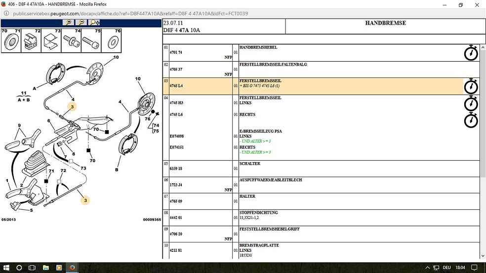

von 406 D » Do 13.04.17 18:51
moin,
puh - irgendwo hab ich da ein bild von auf dem pc, find ich aber grad nicht.
darum ein bild aus der servicebox, das blech nr. 6 abschrauben, dann kommt die wippe nr. 3 zum vorschein, daran kann man die länge des seils verstellen.
ich muß meine für die anstehende hu auch ein wenig strammer einstellen, immer wieder ein erlebnis beim 406.
andreas
