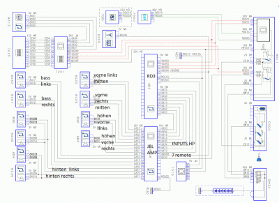

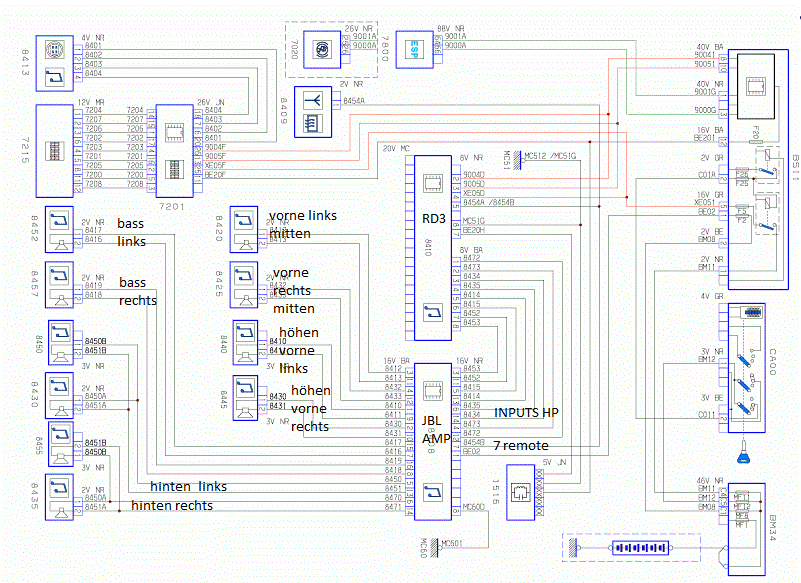

Habe noch ein bischen gestöbert und zusammengereimt.
Das ist daraus entstanden: (keine Garantie auf Richtigkeit)

Auch hier bin ich etwas weitergekommen.
Es wurden tatsächlich die HP Ausgänge des Radios zum Verstärker geleitet. Der Verstärker trennt dann auf 8 Ausgänge unter anderem zwei Bassleitungen.
Ohne den Verstärker würde aus den LSPs also kein on kommen.
Alle 6(8) Lautsprecher funktionieren. Der Bass gibt keinen Ton von sich.
An den Verstärker bin ich bisher nicht herangekommen, konnte aber sehen, dass alle Kabel an den Steckern am AMP unbeschädigt sind. Messen war leider nicht möglich.
Ich muss wohl den Basslausprecher ausbauen oder zumindest freilegen, um dem Fehler auf die Spur zu kommen.
