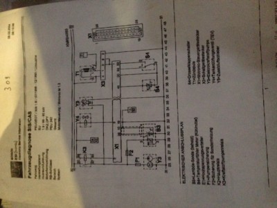

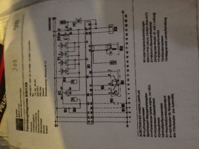

Ich bräuchte einen Schaltplan vom 205 GTI xu9jaz. Kann mir jemand helfen? Mein Problem ist,
daß die Kraftstoffpumpe nicht angesteuert wird. (Massefehler)?

Evtl hilft dir das weiter..

Ich denke, daß die Pumpe von der Motronic angesteuert wird und mir die Masse zum Relais
schaltet. Hier wird wahrscheinlich irgendwo der Fehler liegen, deswegen der Schaltplan.
