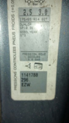

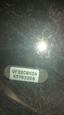

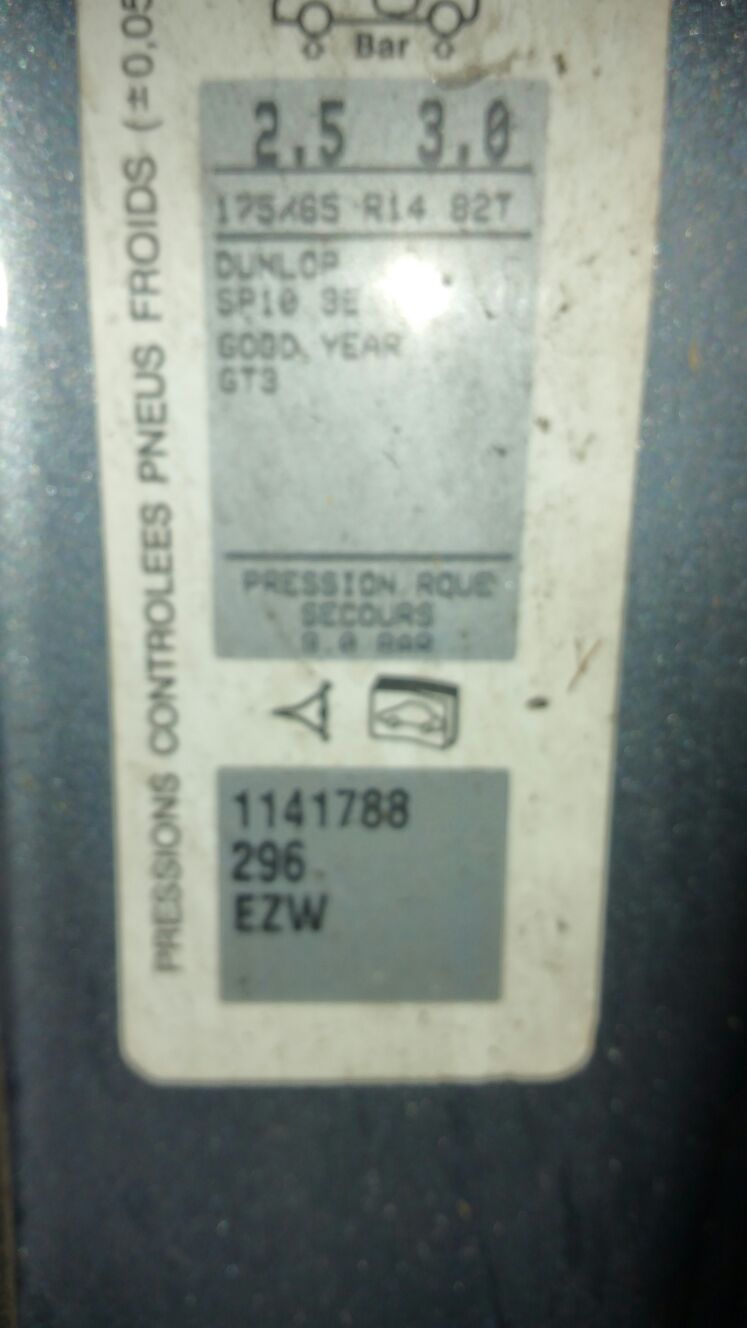

Hallo zusammen,
wie oben schon steht suche ich einen kompletten Satz, allerdings stoße ich bei meiner Suche auf die Oraganummer ab 09457 oder bis 09456
Ich bin der Meinung das die Organummer in der Tür steht Bilder sind im Anhang. Oder kann ich die Nummer auch woanders finden?
Ich danke schon mal;)

Deine Orga ist die 11417 die (88) dahinter steht für ein Werkstandort, an denn der Wagen geboren wurde.

Ja das ist mir klar aber wieso, finde ich die Organummer bei der Bremsenauswahl nicht, sondern nur die beiden Nummern wie oben angegeben?

Dein Bremsbackensatz hat folgende OT-Nummer
4241 L5
Preis bei Puk: 106,97
Aus dem Zubehör ca. 20 - 30 ,-€ je nach Qualität
