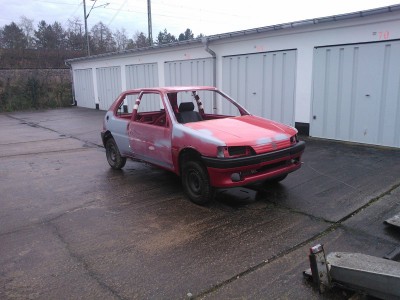

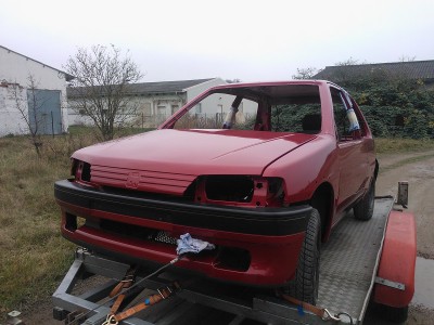

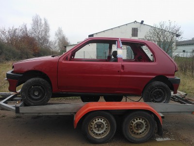

Ja der Gammel war schon recht ordentlich, doch mein 97er Rallye schlägt den noch um längen. Den haben wir jetzt geschweißt um ihm noch zwei Jahre zu geben, doch dann wird sicher Schluss sein :traurig: .
Ich hänge mal noch paar Bilder an. Vom zum Lackierer bringen und vom wieder in die Garage stellen. Weitere muss ich dann mal wieder machen.

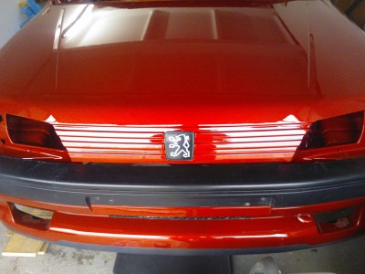

Farbe
Der Löwe ist wieder dran

Beitrag von Rostigernagel » Mo 05.01.15 00:21
Nabend,
Sieht richtig gut aus :daumenhoch:
Wurde eig. "Wasserlack" verwendet oder "lösilack"?
Mfg Rostiger
Kurzer
Beiträge: 138
Registriert: Di 30.03.10 22:18
Postleitzahl: 06130
Re: Der Kurze und sein LeMans brauchen Hilfe
Beitrag von Kurzer » Mo 05.01.15 00:31
Ist "Wasserlack" was anderes zubekommen ist fast unmöglich heutzutage. Hätte es auch lieber mit der alten Technik gehabt.
Doch war ehrlich Froh überhaupt einen gefunden zuhaben der da Farbe drauf machen wollte. Und das auch zu nem vernüftigem Preis.
Sind auch paar Mängel im Lack, die müssen dann mal noch abgestellt werden. Ist leider nicht alles gutes beisammen. Doch jetzt ist erstmal wieder Farbe drauf und er sieht um Welten besser aus als vorher. :lach:
