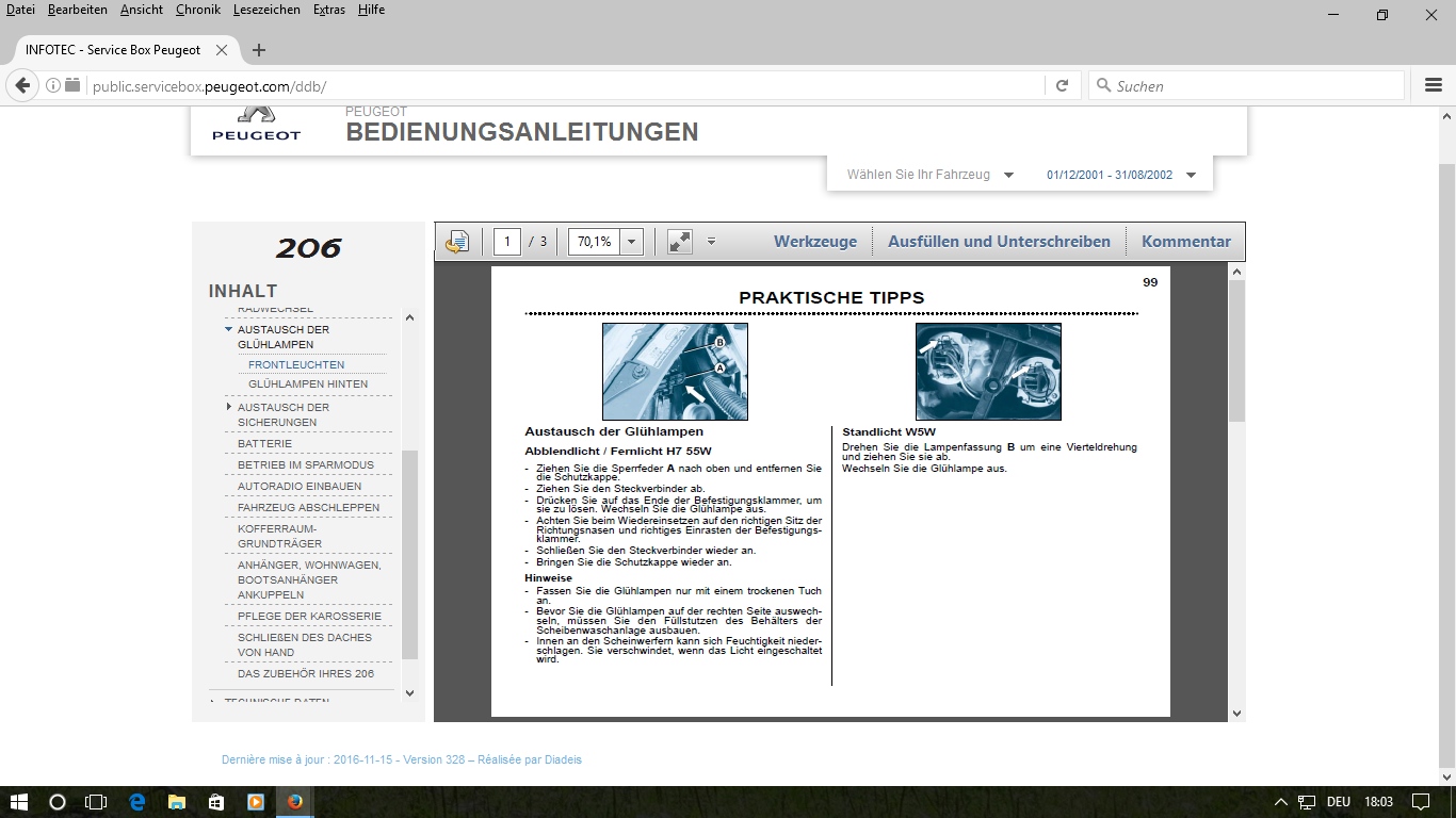

Hallo zusammen,
wer kann mir bitte sagen, wo die Birnen vom Standlicht versteckt sind, und wie man diese austauschen kann. Muss dazu die Abdeckung der vom Abblendlicht entfernt werden? Die H7 konnte ich bereits austauschen.
steht in der betriebsanleitung - peugeot service box - borddokumentation.
http://public.servicebox.peugeot.com/pages/index.jsp
