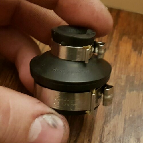

Hallo Leute,
Ich habe bei meinem 1,9er Automatik ein kleines kraftstoffdruck problem, hab schon einen neuen Druckregler+Filter eingebaut und die leitungen freigeblasen.
Nachdem das ganze nur bedingt geholfen hat, habe Ich mal die Pumpe aus dem Tank geholt, zerlegt und hab festgestellt das der "schlauch"(mehr oder weniger) der die Pumpe mit dem gehäuse verbindet im Ar... ist.
Gibts den irgendwo zum kaufen bzw. hat der ne teilenummer,
oder brauch ich da jetzt die ganze einheit?
Mfg Max

Ich bilde mir ein ich hab schon mal hier etwas gelesen über den schlauch, kann aber den thread ums verrecken nicht mehr finden
Das wäre das ding
