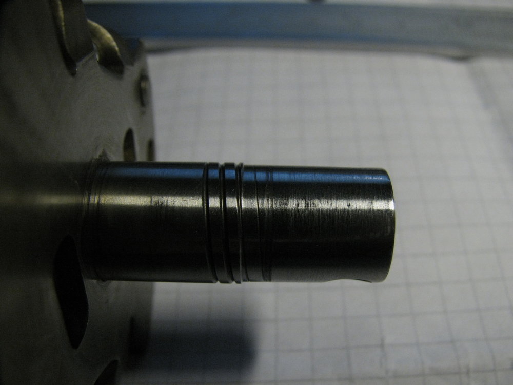

Heute hat mir der gute Pipes2101 'nen TU1M Zündverteiler vermacht den ich Überholen wollte, also hab ich den auch mal fix zerlegt, nach wie vor auf der Suche nach irgendeiner form von Simmerring o.ä. ..

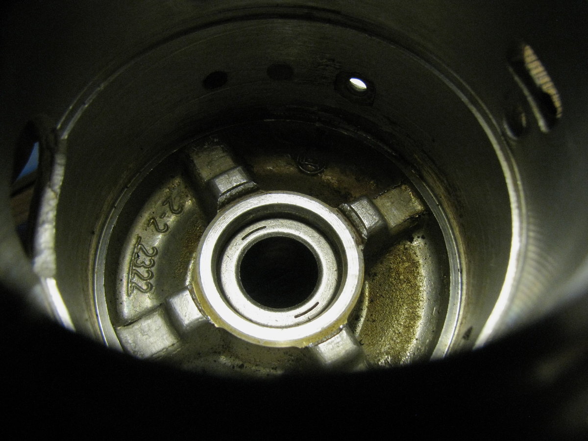

Stelle jedoch fest dass in dem Verteiler keinerlei Dichtung verbaut ist.
Offenbar ist es also "by design" dass diese Verteiler irgendwie vor sich hin Siffen?
Die "dichtung" findet scheinbar einzig und allein über das Spiel zwischen der Welle und der Führungsbuchse statt; sowie über diesen Drall der das Öl rausfördern soll.
Ich vermute dass die Verteiler dann das siffen anfangen wenn die Welle oder die Buchse genug ausgenudelt sind dass ein Spiel dazwischen auftritt.
Ich habe jetzt schon darüber nachgedacht einen Wellendichtring im Inneren des Verteilers zu montieren, allerdings hat die Welle ein Saudämliches maß: so ungefähr 12,43mm.
Nix gut also.
Jetzt spiele ich mit dem Gedanken mit die Welle auf 12mm runterzudrehen und die in das gehäuse eingepresste buchse durch ein gekapseltes Kugellager zu ersetzen. :gruebel:
Es gibt Kugellager im format 12 x 21 x 5 (12mm welle, 21 aussendurchmesser, 5mm hoch) - das sollte sich ohne probleme von aussen im Verteilergehäuse unterbringen lassen.

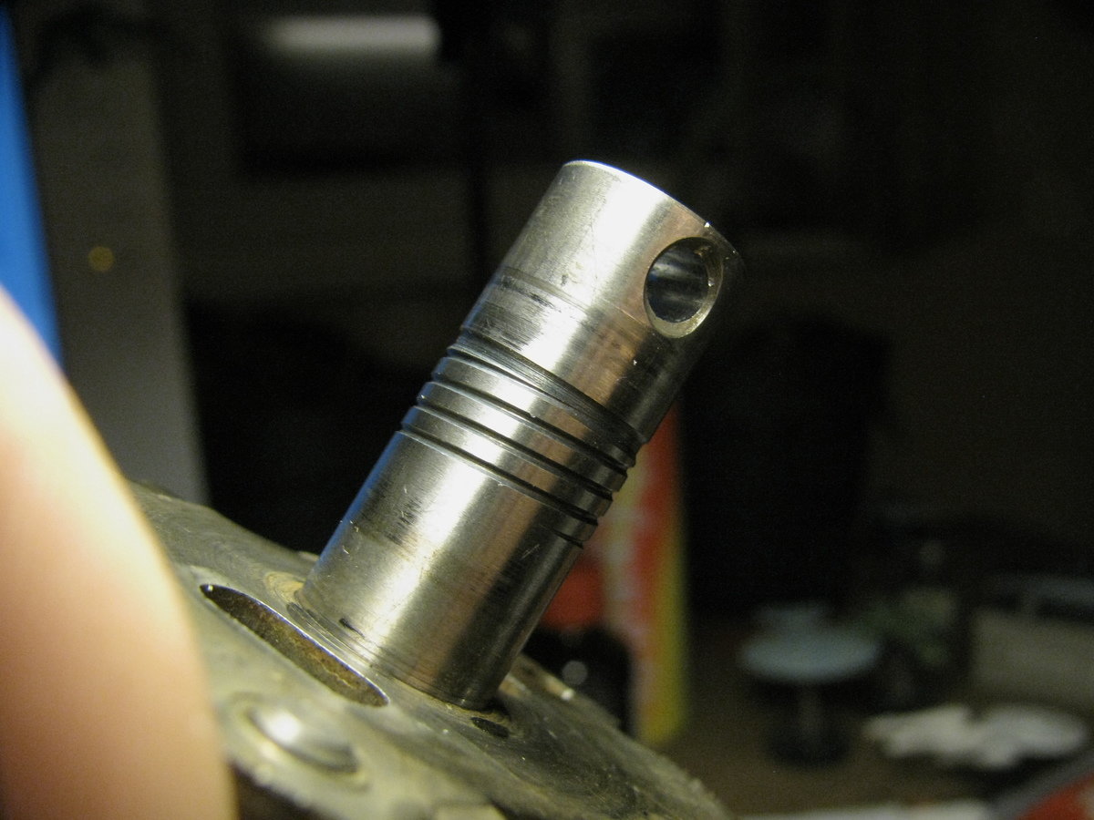

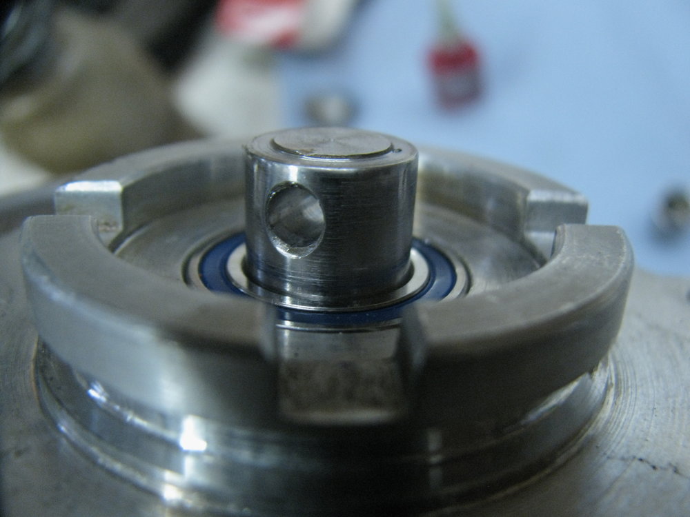

Also... Es ist garnicht so kompliziert, sofern man einen kompetenten metallspezi an der Hand hat.
Man muss nur den Verteiler zerlegen und anschließend:
- Einen 5mm Tiefen Lagersitz mit 21mm Durchmesser in das Verteilergehäuse drehen lassen
- Die Buchse im inneren des verteilers unten ein wenig anfasen dass der innere Lagerring nicht an der Buchse streift
- Die ersten 14,5mm der Verteilerwelle unten auf 12mm runterdrehen lassen.
Eingepresst wird dann ein 61801-2RSR lager.
Das Lager wird mit einer leichten Presspassung eingesetzt und mit Loctite eingeklebt; die welle wird ebenfalls ins lager geklebt.
Unter den mitnehmer der mit dem Stift auf der Verteilerwelle gesichert wird sollte man noch Passscheiben unterlegen. Die breiten die original dran waren sind dafür nicht mehr geeignet da die unter umständen auf der Dichtung schleifen würden.
