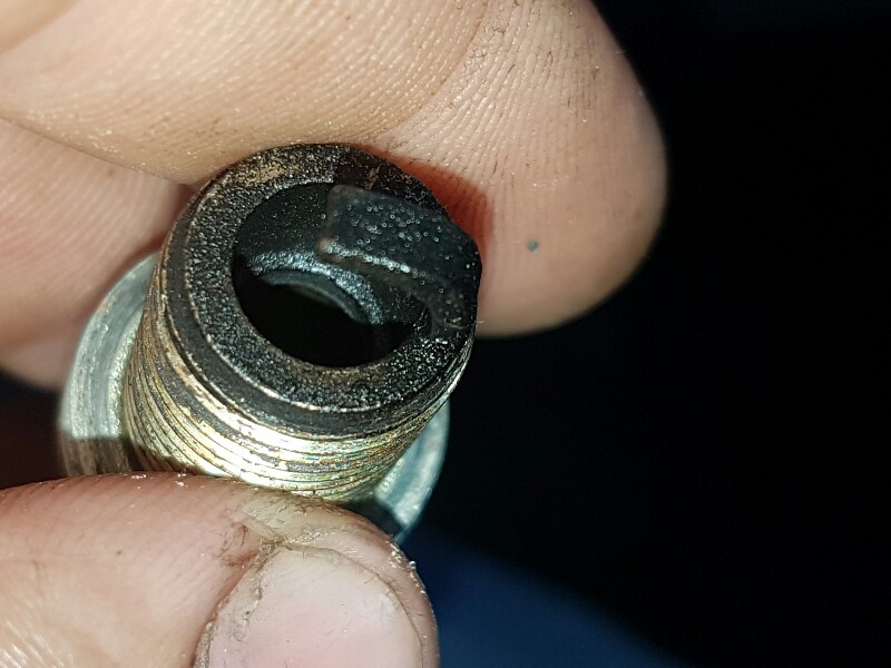

Ich hab die zündkerzen ohne dichtring reingedreht und bin noch damit nach hause gefahren weils mir dann schon egal war.
