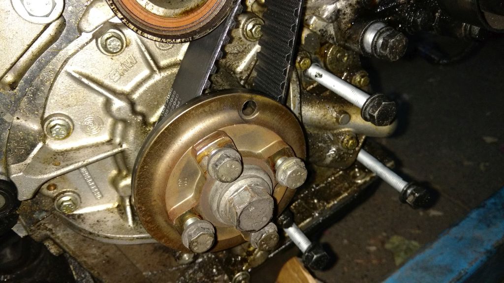

Hallo Leute,
mein 407 V6 Benziner suppt richtig viel Öl Steuerseitig raus. Mein Verdacht natürlich: Kurbelwellensimmerring. Aber da ist das nicht so richtig nass. Der Deckel den ich meine, da kommt der Kurbelwellenstumpf raus, was ist dahinter? Hat der eine Dichtung?
Bitte um Hilfe!!
Danke,
pjoe

Re: Was ist das für ein Deckel?
Beitrag von PEJOT » Sa 10.09.16 12:16
Dahinter sitzt die Riemenscheibe aber keine Dichtung.

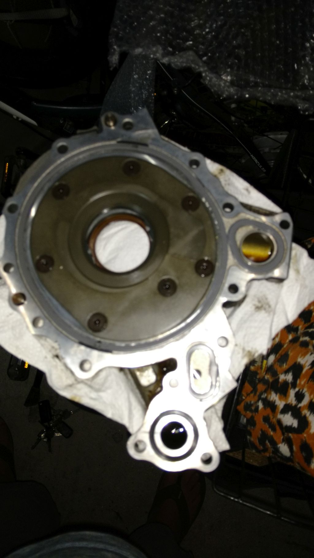

Beitrag von pjoe » Sa 10.09.16 19:52
Ich meine den Deckel hinter dem Zahnriemenantrieb. Hab den mal demontiert. Dahinter sind vier Dichtungen und das stellt sowas wie eine (zusätzliche?) Ölpumpe dar. Montag mal nach Peugeot und fragen ob es die Dichtungen neu gibt.

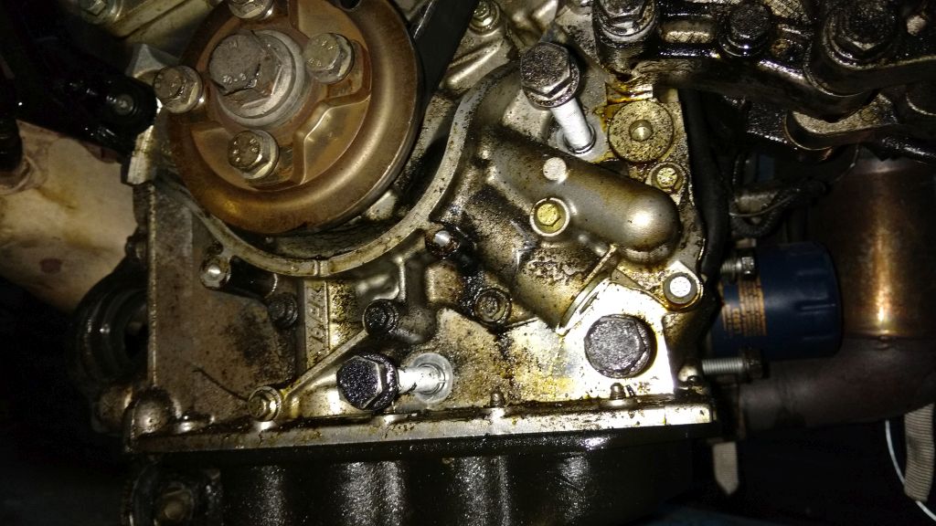

Beitrag von pjoe » Mi 14.09.16 23:10
So,
daß ist die Ölpumpe. Dichtungen gibt es keine. Man muss eine neue Pumpe kaufen, für 500 Euro. Die haben einen Knall bei Peugeot. Habe es mit Dichtmasse versucht und mal abwarten ob es dicht bleibt.
