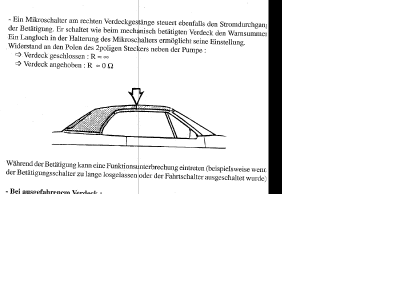

Ölstand prüfen von der Pumpe.
Kontakte prüfen am Dach rechte Seite und Kofferraumdeckel.

Ich bin doof. KAnnst du mir sagen, wo die Kontakte DAch sind? Und auch Kofferraumdeckel? Ich kriegs ja , wie gesagt nicht auf. Mein Mann hatte es per Hand aufgemacht, zu geht es einwandfrei.Ölstand ist ok.

DAnkeschön... ich weiß nicht, was es war, gestern ging es wieder auf. Aber danke für den Tipp mit dem Schalter.Hochheben weiß ich....
