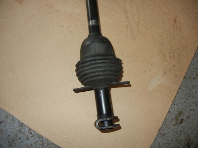

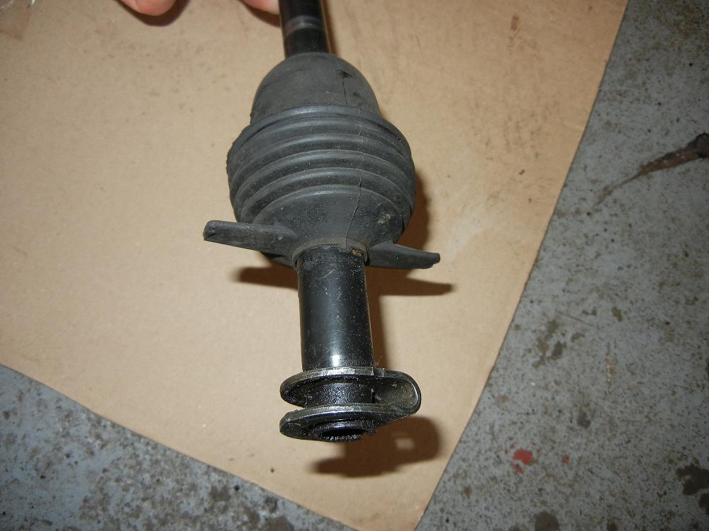

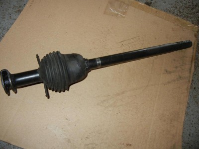

habe recherchiert bevor ich meine Meinung abgebe und habe dieses Kardangelenk mit Gummibalg gefunden.
Muss Real Recht geben, das es den Gummibalg für das Kardangelenk aussen gibt.Habe ein paar Fotos hochgeladen.

Peugeot-Nr. 4103E9
