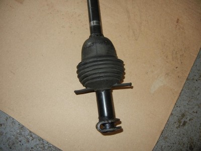

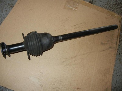

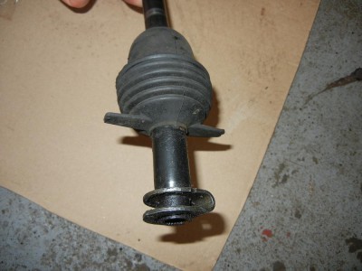

habe recherchiert bevor ich meine Meinung abgebe und habe dieses Kardangelenk mit Gummibalg gefunden.
Muss Real Recht geben, das es den Gummibalg für das Kardangelenk aussen gibt.Habe ein paar Fotos hochgeladen.
Grüsse
Jürgen
![Bild 003.jpg (89.22 KiB) 3212 mal betrachtet Bild 003.jpg](./download/file.php?id=9195&t=1&sid=870e995ac06f88c0c4dcc7b8f87a5db6)
- Kardangelenk Lenkung Manschette
![Bild 002.jpg (110.52 KiB) 3212 mal betrachtet Bild 002.jpg](./download/file.php?id=9194&t=1&sid=870e995ac06f88c0c4dcc7b8f87a5db6)
![Bild 001.jpg (116.42 KiB) 3212 mal betrachtet Bild 001.jpg](./download/file.php?id=9193&t=1&sid=870e995ac06f88c0c4dcc7b8f87a5db6)

von Pipes2101 » Mi 03.08.16 20:22
KRASS
Sehe ich heute zum ersten mal.
Habe ich nichtmal bei einem 86er mit XY-Motor gesehen
Straße nass, Fuß vom Gas.
Straße trocken, drauf den Socken!

Peugeot-Nr. 4103E9
