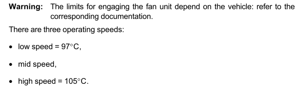

Wie hast du denn die Kühlwassertemperatur festgestellt?
Die Temperaturanzeige im Auto zeigt eh nur Quatsch an - Sinnvoller Ergebnisse liefert da nur PP2000 oder ein beliebiger OBD-Reader.
Ausschnitt aus dem Handbuch zu einem Trainingshandbuch von Citroen:
"CITROËN TECHNICAL TRAINING BOSCH HDI EDC 15C2 INJECTION SYSTEM AND PARTICLE FILTER "
Das ganze Kühlsystem steht unter Druck - daher sind auch Temperaturen über 100°C möglich, ohne dass das Wasser zu kochen anfängt. (wie beim Dampfkochtopf)

Ich wollte eigentlich noch schreiben, dass du zur Sicherheit Thermostat und Temperaturfühler tauschen solltest - ist aber schon geschehen.

Deckt sich exakt mit dem, was ich zitiert habe.
Woher hast du die Info, dass der Lüfter früher einschalten soll?
