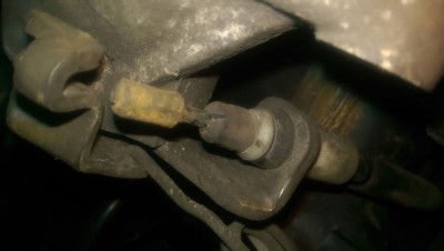

			Hallo brauche dringend hilfe ,
und zwar möchte ich wissen wie ich das Handbremsseil am hinteren Bremszange ab bekommen kann.
gruss sisco

			Du musst den schwarzen Kunststoffring entfernen, dann kannst du das Seil nach unten herausziehen.

			205406 hat geschrieben:Du musst den schwarzen Kunststoffring entfernen, dann kannst du das Seil nach unten herausziehen.
und wie geht das ?

			Du kannst den etwas verdrehen, an einer stelle ist eine "Kerbe". Dort kannst du einfach mit einem Schraubendreher den Ring entfernen. Die Dünne Stelle geht dabei kaputt, aber der Ring hält hinterher trotzdem.

			205406 hat geschrieben:Du kannst den etwas verdrehen, an einer stelle ist eine "Kerbe". Dort kannst du einfach mit einem Schraubendreher den Ring entfernen. Die Dünne Stelle geht dabei kaputt, aber der Ring hält hinterher trotzdem.
damke , hab es gestern hinbekommen und den bremssattel gewechselt.
