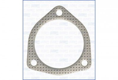

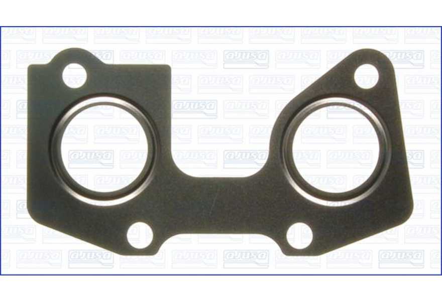

Jetzt habe ich zwei Geräusche die ich noch beseitigen muss, einmal vom Zahnriemen her und von der Abgasanlage.
Vermute das ich den Riemen evtl zu straff gespannt habe und bei der Abgasanlage denke ich das ich das Hitzeblech zwischen Krümmer und Hosenrohr falsch eingesetzt habe. Hatte erst das Blech und dann die Dichtung dazwischen gesetzt oooooder vielleicht ist der neue gebrauchte Krümmer nicht ok.
Muss das nachher mal abchecken.
