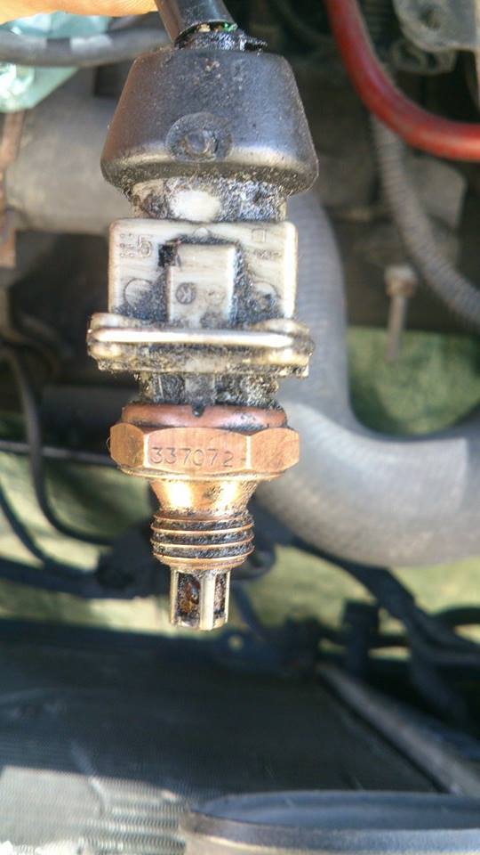

Beim zusammenbauen meines Motors habe ich diesen Sensor im Motorraum gefunden.
Habe ihn nirgendswo ausgebaut. So wie der aussieht hängt der dort auch schon ne weile rum. :D
Kann mir jemand sagen wofür der ist und wo der eigentlich hin muss?
Über die Teilenummer konnte ich selber nichts raus finden.

Schätze das ist ein Sensor Ansaugluft-Temperatur
Original 1920 C5
Valeo 255603
Guckst du hier: http://www.ebay.fr/itm/381206109151
Gruß CptAGE

Vielen lieben Dank für deine Antwort.
Das ist er wirklich! :lachkreisch:
Ich hab mich schon dumm und dämlich gesucht und nichts zu der Teilenummer gefunden.
Der steckte dann wohl jetzt schon ein paar Jahre nicht mehr im Ansaugtrakt.
Weißt Du zufällig was das für eine Auswirkung auf meinem Motor hatte?
Mir ist nämlich nicht wirklich was aufgefallen. :rotwerd:

Aber dann hattest du ja ewig einndickes Loch im Luftfilterkasten?Sowas merkt man eigtl, auch an der Geräuschkulisse.
Der Sensor hat einen geringen Einfluss auf die Gemischzusammensetzung.
Kalte Luft hat eine höhere Dichte als Warme, somit mehr Sauerstoff, also kann etwas mehr eingespritzt werden und umgekehrt.
Der Meldet dem STG also einfach nur die Temperatur der angesaugten Luft.
:zwinker:

Ich hab den Originalen Luftfilter(kasten) nicht mehr verbaut. :engel:
Dort ist ein Kit von K&N drin.
Das war damals schon im Wagen als ich ihn gekauft hatte.
Bin vorhin zum Auto runtergeflitzt und habe den Adapter zur Drosselklappe schnell ausgebaut und siehe da, dort sind zwei Löcher. Der eine für den Entlüftungsschlauch und der Andere auf der gegenüberliegenden Seite dann wohl für den Sensor. :cool:
Das heißt dann wohl, das ich in Zukunft etwas Sprtit sparen werde. :D
Gefällt mir.
Wie kann ich den am besten Prüfen ob der Sensor noch funktioniert?
Ein Multimeter habe ich bestimmt noch irgendwo im Keller rumfliegen.

Prüfen ist schwierig wenn man die widerstand swerte zu den Temperaturen nicht hat.
Bin den motor auch mal kurz mit offener ansaugung gefahren. Der lief riechtig bescheiden im vergleich zum original kasten. Der hat ne trichterförmige verengung innen, da scheint der irgendwie besser mit klar zu kommen.
Dann besser original Kasten mit Sportluftfiltereinsatz
:zwinker:
