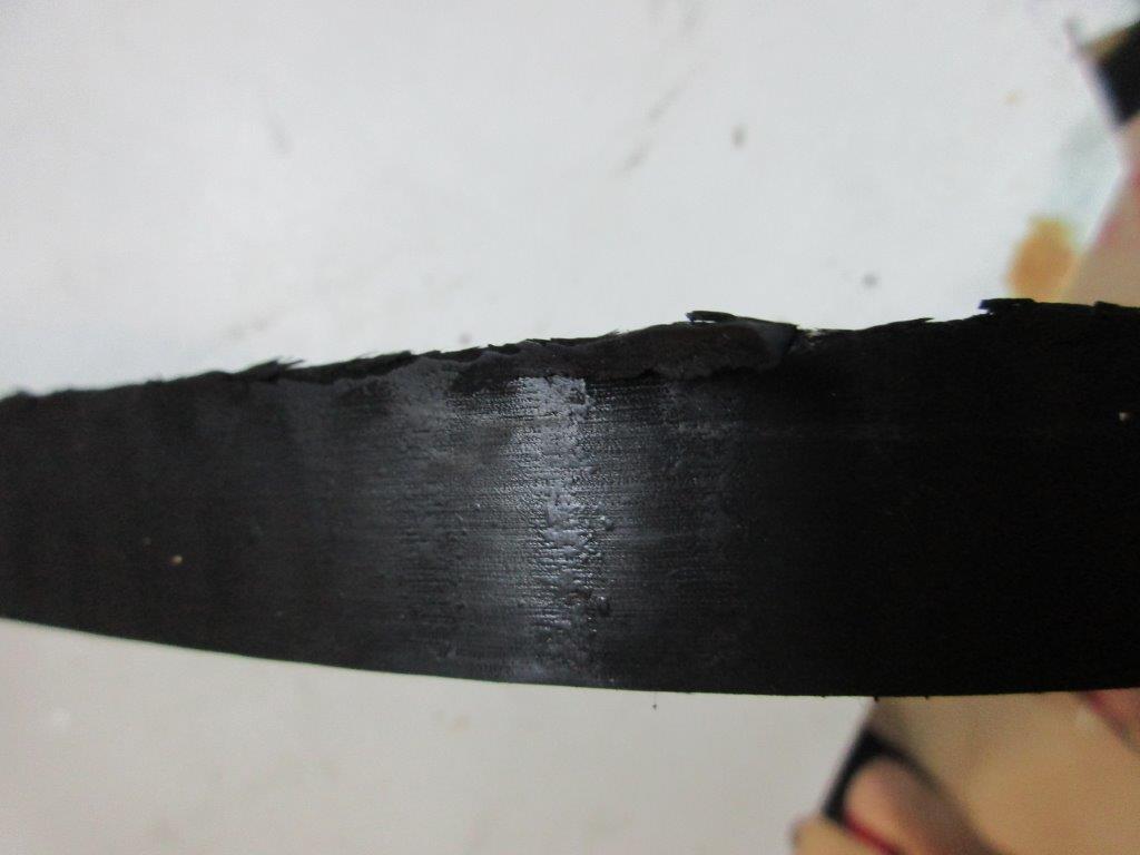

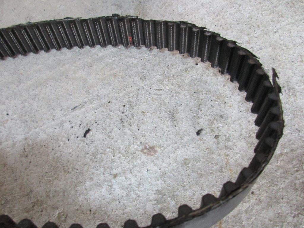

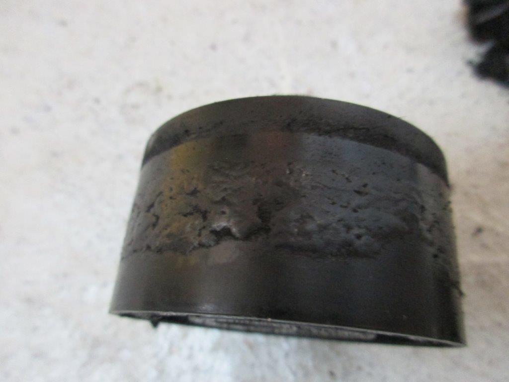

von Eliott » Mo 21.12.15 15:35
Hier die Bilder,
was meint ihr?

von jens405 » Mo 21.12.15 18:36
kannst nochmal den Rücken fotografieren?

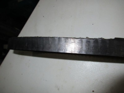

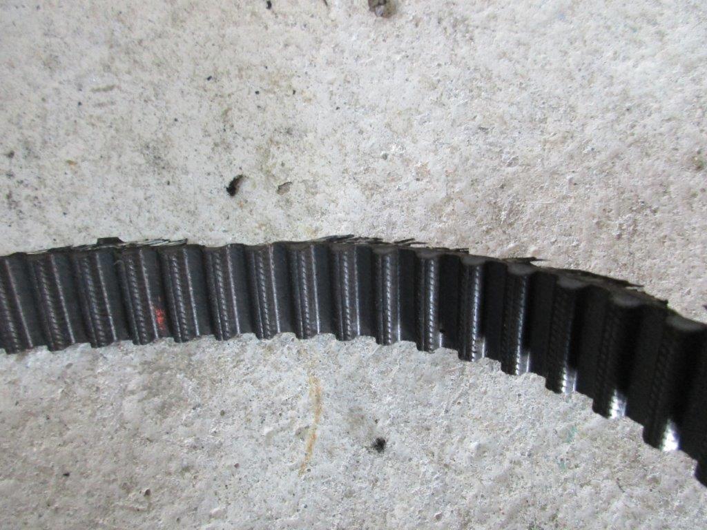

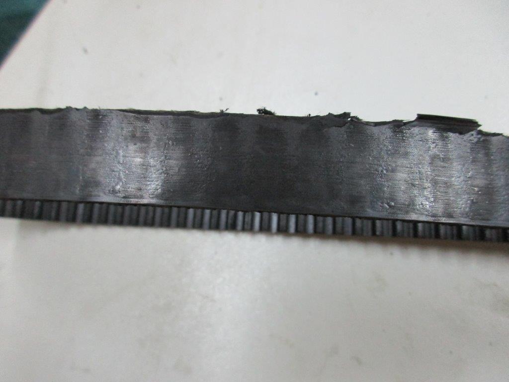

von Eliott » Di 22.12.15 11:10
Hier der Rücken des Riemens.
Was kannst du daraus erkennen?
