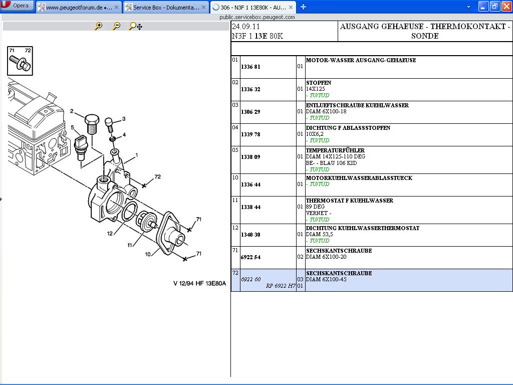

- Ich dachte auch , daß das Ding Thermostatgehäuse heißt, aber mittlerweile weiß ich es besser
: was hältst du von Motor-Wasser-Ausgang-Gehäuse?
Kein Scherz, so heißt das Ding im Fiche von Peugeot, oder Thermoventilgehäuseflansch
du glaubst nicht wieviel irreführende Bezeichnungen es dafür gibt.

- Und jetzt zu dir Rostiger, ....... mein allerheiligster Achsenschrauber
Vielen Dank für dein Engagement und den Link. Hatte ich auch gefunden, allerdings nach elend langem Suchen und bin mir nicht sicher ob das Gehäuse aus der Bucht wirklich passt. Wobei knapp
50 Eus noch gehen, Pug will für das Ding 134 plus (wie du schon geschrieben hast) haben.
