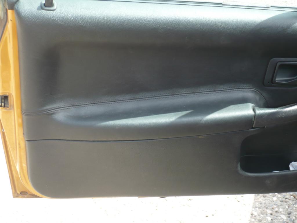

Besitze ein schönes 306 Cabrio aber.
Peug Österreich hat Ersatzteile nicht mehr lieferbar. Bei meiner Türverkleidung li. hängt der Stoff herunter re. noch nicht so schlimm aber nur eine frage der Zeit. Weiß jemand ob man dieses Teil noch irgendwo bekommt bzw. hat es schon jemand neu aufgeklebt. Bei mir löst sich der Schaumstoff zwischen Kunststoff und Tapezierung auf.

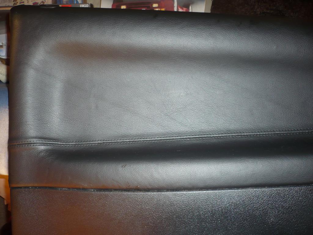

Hatte das Problem Türverkleidung auch grad gelöst. Der Vorbesitzer hatte eine Lederausstattung montiert, konnte aber wegen zu vielen linker Daumen die Türtafeln nicht tauschen. Also hat er die Stoffdinger drin gelassen.
Meine Frau hat sie neu bezogen mit schwarzem Kunstleder. Wegen der Vertiefung musste sie eine Naht machen, damit es das KL nicht aus der Mulde zieht.
Gruss Rudi

Danke für eure Hilfe. Habe zufällig Besitzer eines Unfallautos kennen gelernt und diesen zwei Verkleidunge in schwarzem Leder abgeluchst
