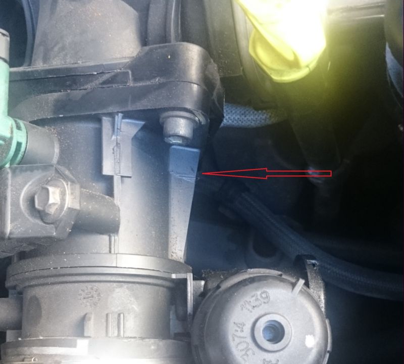

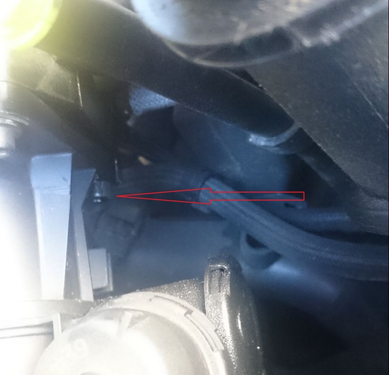

Hallo Leute
Ich glaube, ich habe was gefunden.
Frage an Leute die sich gut auskennen (auch an Peugeot1992):
Wollte gerade Schläuche unter "Auge" nehmen, mal selber alles abnehmen, prüfen,..
Gummi Schläuche und ihre Verbindungen sehen in Ordnung aus. Aber- habe gemerkt dass die etwa Ölig sind,.. ist Nebensache, da ich gehört habe dass es "normal" ist. Genau dieses Öl habe ich zwischen Luftverteiler (Plastik) und Plastik Adapter (an welche Gummi schlauch angeschlossen ist) gefunden! An untere schraube. Ich gehe davon aus dass an diese stelle undicht ist und dass dieses öl genau aus turboschlauch stammt.
Kann ich davon ausgehen dass es daran liegt?
Auf die Bilder ist die stelle zu sehen.
Ich werde jetzt da diese teile trennen und schauen was/welche kaputt ist.
