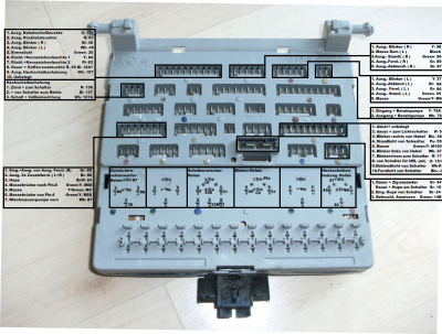

Aber falls es dich noch immer interessieren sollte wo was rauskommt.
Hier bitte selbst erarbeitet nicht komplett aber ich bin dran ;-)

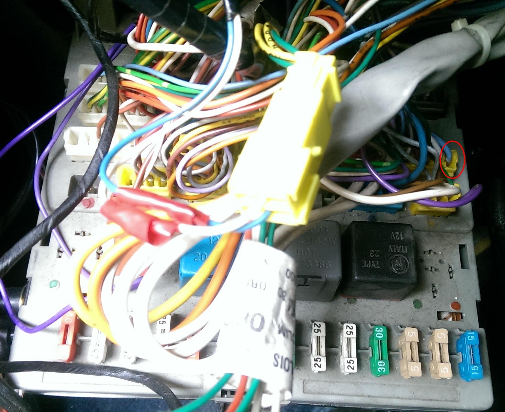

Den Stecker hatte ich schon durchgemessen, die Masse ist auch OK, Abblendlicht ging ja auch. Im Endeffekt war der Stecker im Sicherungskasten etwas wacklig, der Plan von Pipes war da sehr hilfreich, auch wenn die Pins bei mir etwas anders belegt sind. Danke! Bild
Wie immer schnelle Hilfe hier. Das Bild hab ich mir gleich mal gespeichert. :)
