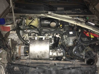

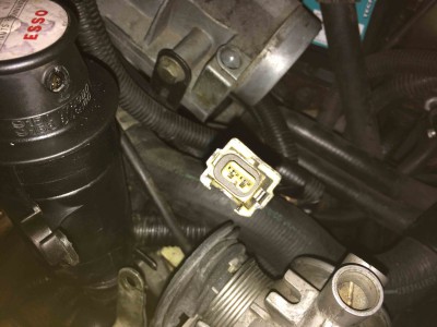

Hallo an die Profis,
kann mir jemand sagen, was das für ein Stecker ist und wo der ggf. eingesteckt gehört?
Es handelt sich um einen 205 Automatik mit DFZ Motor, Servo und Klima.
Mein Kollege hat mir vor kurzem den Anlasser gewechselt und dazu die Ansaugbrücke weggebaut.
Leider läuft der Kleine seit dem nicht mehr richtig. Die Ansaugbrückendichtung ist ebenfalls neu reingekommen.
Nun habe ich gestern alles nochmals auseinandergebaut und dort diesen besagten Stecker gefunden.
Wo gehört der denn hin?
Und was mir auch auffiel:
Seit dem Wechsel habe ich ein Kratzen auf Höhe der Einspritzdüsen, das gestern dann kurzfristig (als es wärmer wurde) weg war aber leider wieder kam, beim nächsten Starten.
Ist das normal und legt sich mit der Zeit (wegen der neuen Dichtung vielleicht) oder was könnte es sein.
Beim Zusammenbau fiel mir noch auf, dass der Gummiflansch vor der Drosselklappe leider auch etwas brüchig ist.
Vielleicht liegt es auch daran. :gruebel:
Vielen Dank schon einmal für Tipps und einen schönen Sonntag,
Quirin

schraub mal den öleinfüllstutzen an - dessen schraubloch ist durchgehend und lässt massiv falschluft in den ansaugkrümmer.
der weisse stecker sollte eigentlich für die rückfahrscheinwerfer sein.

Beitrag von surfincoyote » So 10.05.15 11:34
Hallo Kris,
ist wieder alles ordnungsgemäß zusammengebaut (außer dem kleinen abgebrochenen Röhrchen am Öleinfülldeckel).
Die Fotos sind noch während des Zusammenbaus gemacht worden.
Rückfahrscheinwerfer werde ich Testen, ist ein Serie 2.1 also Rückfahrscheinwerfer in den Rücklichtern.
Sonst noch eine Idee?

Beitrag von surfincoyote » So 10.05.15 18:29
UPDATE:
Die Rückfahrscheinwerfer funktionieren tadellos, also muss es ein anderer Stecker sein.
Frage Zwei:
Unten an der Drosselklappe sitzt eine Leitung, wo gehört das andere Ende hin?
Viele Grüße,
Quirin

Beitrag von surfincoyote » So 10.05.15 20:47
So also, Gemisch mit Kabel 22 wieder eingestellt -> Siehe da, alles wieder in Butter.
