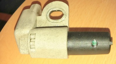

Den Anlasser hatte ich probehalber mal getauscht. Gleicher Effekt wie vorher. Also den alten mal komplett zerlegt (wenn er schon mal draußen ist), überholt und wieder eingebaut.
Anschließend Kurbelwellensensor und Nockenwellensensor ausgebaut und greinigt. Der Nockenwellensensor hat anscheinend mechanisch was abbekommen. Hab mir für morgen einen anderen bestellt und hoffe dann, dass es das war.

So langsam dreh ich am Rad. Der NWS war es dann auch nicht. Der neue hat auch solch eine Kerbe, scheint also normal zu sein.
