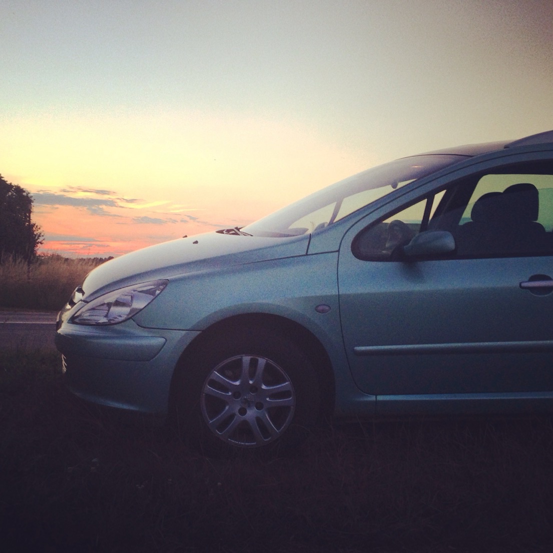

Also an den Felgen kann es nicht liegen, das sind die Originalen von Peugeot. Die Reifen dürften es auch nicht sein. Habe im Anhang mal ein Bild hochgeladen.
Beim Abbiegen, bzw Lenkrad drehen, knackt es vorne auch wieder. Beim Fahren scheint es mir auch ein Problem vorne zu sein. Aber kann ja nicht sein, dass da schon wieder dasselbe kaputt ist :dummguck:

Vielleicht Domlager.
Die Felgen sind original Peugeot, Modell Cotya, hatte ich anno dazumal auch auf meinem 307.
