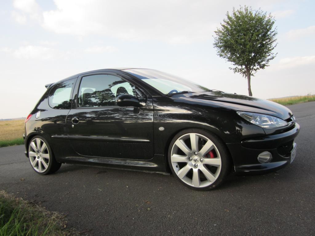

Also 8J wird an der VA sicherlich etwas eng am Kotflügel.
Ich hatte 7x18 ET29 mit 10er Platten (wegen Gewindefahrwerk) sprich ET19. Bei schnellen Kurven mit leichten Unebenheiten kratze da schon der Reifen leicht am Kotflügel/Radschale.
Bei normalen Fahrwerk hast du zwar nach innen etwas mehr Platz, aber 25mm wird da auch eng.
Hinten passte die Felge ohne Platten perfekt ins Radhaus - auch hier dürften 8J hart an der Schmerzgrenze sein. Mit Tieferlegen ist dann nix mehr.

Schicker 206!
Bringen die optisch breiteren facelift Kotflügel, wie bei Dir, auch wirklich mehr luft nach innen? Oder begrenzen im gleichen Maße die Radhausschalen wie beim vor Facelift?

Die ausgestellten Kotflügel bringen nach außen hin mehr Platz und natürlich auch Radabdeckung.
Bei den schmalen Kotis steht ja eine 7J Felge schon bündig mit dem Blech...
