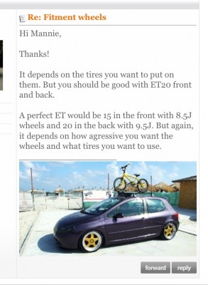

Kam ich rein sah ich einen Jungen & einen alten Garagisten, ich zuerst zum jungen: ich glaub wir haben gemailt wegen den 307er, er kuckte blöd, aufeinmal sprach mich der deutlich ältere Herr an und meinte er wäre der der auf meine Email geantwortet hat. Ich erzählte mal meine Story, zeigte ihm den blauen Pug und der alte konnte mir zu allem zustimmen, kannte sich total aus, Berechnungen Abrollumfang, Felgen ET, tieferlegung etc etc...ich total verblüfft konnte fast keine Worte finden, zeigte ihm meine Berechnungen und er nickte und sagte es sei vieles möglich beim 307er solange man für alles die entsprechenden Papiere habe.Wenn ich meinen 307er hergerichtet habe müsse ich ihn unbedingt besuchen. Er meinte noch zuerst dass der Sturz nicht einstellbar wäre ich hingegen meinte schon, zeigte ihm Fotos und aufeinmal knickte er ein erzählte selber von Scheiben & Sturzschrauben
