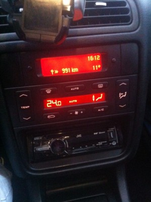

Foto Mittelkonsole
Hallo Zusammen,
fahre einen P 406 Coupe, Baujahr 2001, 2,0 l.
Habe nun das Problem, dass die Beleuchtung der Mittelkonsole (Bordcomputer) teilweise ausgefallen ist. Siehe angehängtes Foto. Wie komme ich nun an die Konsole ran um die Birnen zu wechseln und was für Birnen sind verbaut?
Ich hoffe, Ihr könnt mir helfen.
Rolf-CH
Politessen-Verehrer
Beiträge: 1336
Land: Schweiz
Re: Problem mit Beleuchtung Mittelkonsole
Beitrag von Rolf-CH » Sa 10.01.15 15:30
Die beiden Seitlichen Kappen entfernen, dann sollte die Anzeige mit Torx 20 Schrauben befestigt sein.
Sind 1,2 Watt Glassockelbirnen in einer Fassung verbaut.

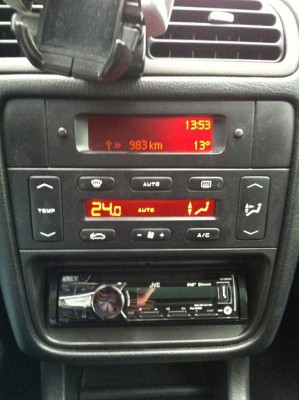

Beitrag von Centralseven » Sa 10.01.15 23:59
Nachher!
