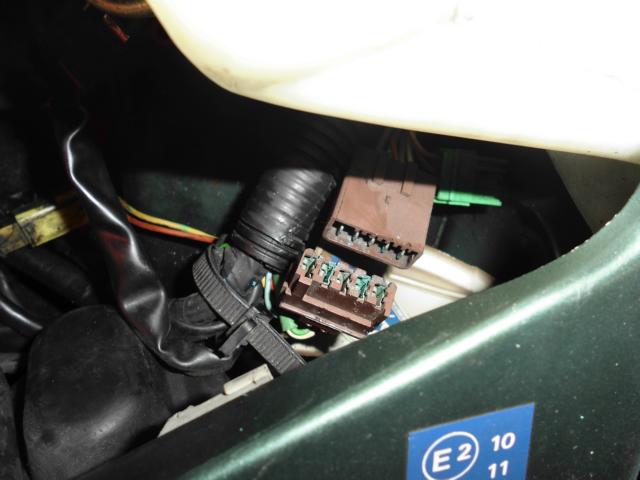

von Kleiner Flitzer » So 04.01.15 14:04
Zufall hat geschrieben:Hallo zusammen
hab einen 205 TU1M / 1124cm² / 60 PS ! Abends abgestellt und morgens springt er nicht mehr an .. / Zündfunken ist da, Benzin auch .. /
Bin mit meinem Latein am Ende :
Hat jemand eine Idee !
Zündfunke ist da?
Meiner ist einen Tag vor Heiligabend direkt an einer roten Ampel aus gegangen und sprang nicht mehr an. Ich habe dann direkt den ADAC angerufen. Der Engel meinte, das unser Flitzer keinen Zündfunken habe und er baute dann auch direkt die Zündspule und das Zündmodul aus. Welches der beiden Teile nun wirklich kaputt ist könnte er mir nicht sagen, die Chance stände jeweils bei 50%. Er baute wieder alles zusammen und schleppte mich bis nach Haus, wo ich übers Internet direkt beide Teile bestellt habe. Das Auto läuft jetzt zwar wieder, doch es lag nicht wirklich an einem der Teile - am Zündmodul war ein Kontakt total korridiert (so mit Grünspan und Entendreck). Bei meinem 205´er habe ich alle paar Wochen Ärger mit den nicht-gekapselten Steckkontakten, dies war allerdings das erste Mal, das deswegen der Motor streikte. Sind diese Probleme mit korridierten Steckverbindungen eigentlich für dieses Modell üblich (ich fahre das Auto erst seit Juni)?

von Pipes2101 » So 04.01.15 15:40
Vergammelte Stecker haben schon mehr als genug 205er lahm gelegt.
Das Thema ist bekannt.
Am besten alle Stecker durchgehen, reinigen und mit Kontaktspray behandeln.
