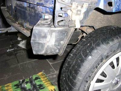

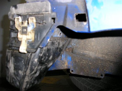

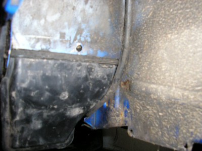

ich baue geraden bei meinem Peugeot 106 Bj.98 Phase II den hinteren Stoßfänger aus.
Auf der rechten Seite habe ich ein Problem an die Schraube des Halters zu kommen weil
der parallel dazu verlaufende Entlüftungsschacht sich nicht demontieren lässt.
Frage und bitte um eure Hilfe wie komme ich an die Verschraubung des Stoßstangenhalters
auf der rechten Seite dran um den Halter demontieren zu können (siehe Bilder) ?
Wie und wo ist der Entlüftungskanal befestigt?
Im Voraus vielen Dank für eure Hilfe und Antwort.
LG
Markus
Stoßstangenbefestigung hinten in Fahrrichtung re.
Stoßstangenhalterung hinten in Fahrtrichtung rechts
Entlüftungskanal hinten rechts in Fahrtrichtung

Hallo Zusammen,
habe es selbst heraus gefunden.
Für die oder denjenigen der es wissen möchte, rechts in die Aussparung des Lüftungsgitter nach unten eingreifen und
den Entlüftungskanal oben an der Öffnung zusammen drücken und nach unten weg hinaus ziehen. Wichtig oben zusammendrücken weil der Entlüftungskanal
nirgends verschraubt, sondern über kleine Kunstsoffnasen die fest am Kanal sind verrastet ist.
