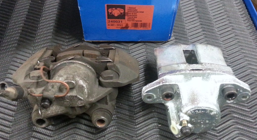

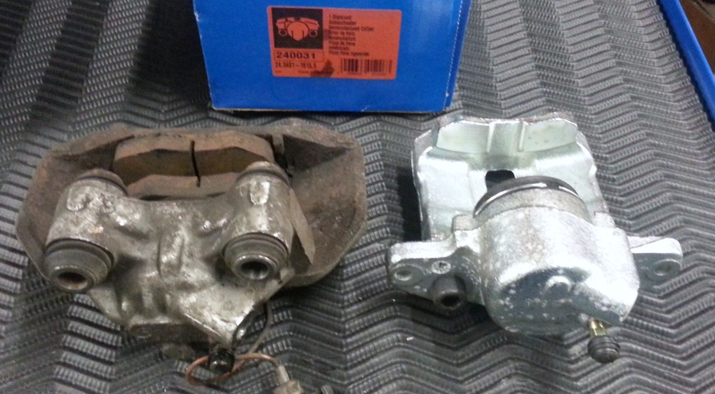

Hier mal ein Vergleich des original 1.9er CTI Bremssattels (links, gebraucht) und ein Girling für 1.9 GTI! ATE 24.3481 - 1615.5
Die sind nicht einfach austauschbar. Oder fehlt da beim Girling noch eine Aufnahme/Adapter?
