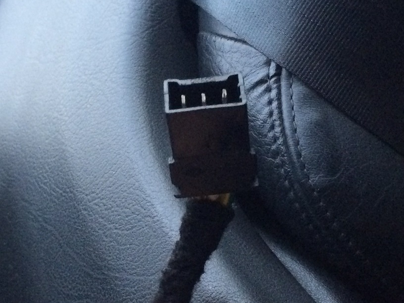

Unwissend, wie ich bis dahin war, überraschte mich dann das Dilemma mit den unterschiedlichen Steckverbindungen (AMP JPT vs. 6,3 mm Flachstecker). Die Belegung des JPT-Steckers fahrzeugseitig ist soweit geklärt, war ja auch hier schon Gegenstand der Diskussion. Nur, was sich die Herrschaften bei Peugeot bei der Belegung des Hardtop-seitigen Steckers gedacht haben, erschließt sich mir nicht: 3-polig, je ca. 2 qmm Durchmesser, zweimal gelb-grün (Masse?) jeweils außen, einmal weiß innen. Alle drei Leitungen haben gegeneinander gemessen KEINEN Widerstand, also vollen Durchgang. Das unterscheidet sich demnach grundlegend von der Belegung des neueren Steckers an meinem Fahrzeug (rot = Heckscheibe plus, gelb-grün = Masse, braun (dünn) = Heckscheibengebläse und Verdecksteuerung.
Für jede Hilfe, wie ich mir einen Adapter bauen soll, wäre ich sehr dankbar! Peugeot und Bosch sind da eher weniger hilfsbereit...
Grüße!
p.s.: es geht also konkret um diesen hier zuvor bereits abgebildeten Stecker:
http://www.peugeotforum.de/forum/downlo ... &mode=view

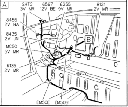

Den Verlauf des Kabelbaums hab ich wenigstens gefunden (s. Anhang), dort muß es der Stecker SHT2, 3-polig in braun (MR) sein. Aber in den mir vorliegenden Schalplänen finde ich weder die heizbare Heckscheibe (bezeichnet mit Bauteil 8120) noch den Heckscheibenlüfter noch das zugehörige Relais wieder. Muß es doch irgendwo geben... :heul:

Zwischen den Kabeln ist wirklich nur ein minimaler Widerstand zu messen (so 2-4 Ohm). Auch habe ich mich dazu entschlossen, das Hardtop-seitige Flachsteckergehäuse gegen das mit AMP JPT Norm auszutauschen. Es ist schlicht aussichtslos, die passende 3-polige Buchse irgendwo im PSA-Dickicht finden zu wollen.
Dabei habe ich noch etwas interessantes gesehen: die beiden gelb-grünen Kabel sind von der Farbcodierung nicht identisch. Eines ist gelb mit dünnerem grünen Längsstreifen, so wie die anderen Massekabel. Das andere ist grün mit dünnerem gelben Längsstreifen. ??? Jedenfalls habe ich jetzt im AMP-Stecker weiß vom Hardtop mit rot von der Karosserie verbunden, gelb-grün mit gelb-grün und grün-gelb mit braun.
Heckscheibe heizt, Elektrohydraulik ist scheinbar aus - also alles, wie es soll.
