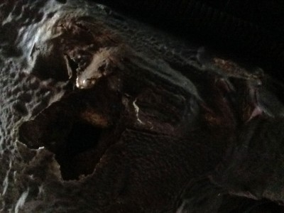

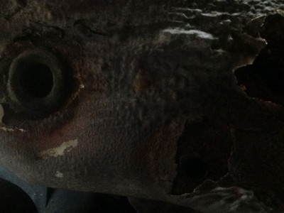

Nein ist weiter links außen und mehr Richtung Mitte also noch bevor das Rad anfängt. Ich glaub der Meint den Längsträger.

Da muss dir wohl jemand anderes helfen.
Ich kann auf dem bild nicht viel erkennen, sieht aber nach schweißarbeiten aus,
davon habe ich keine ahnung.
Das einzige abschraubbare teil vorne, wäre der achsträger

So sieht es aus das ist auch mein Problem aktuell. Alles was mit Schrauben zu zerlegen ist kein Problem aber bei Bleche einschweißen brauch ich Support

Ich hab mir angemeldet wenn ich deine Problem sah.
Das problem befindet sich laut die Bilder an die Ecken hinter das Vorderrad wo der Langsträger der Querträger kreutzt.
Sieht leider slecht aus, ich habe schon zwei 306'en verschrotten mussen wegens rost an diese stelle...
Die Erste war sowieso EOL, aber die Zweite war ein mechanisch sehr guten Wagen wo ich noch mindestens 100000 km fahren hätte konnen, beide Bj. ´95.
Das `subframe`kann man relativ einfach wechseln, aber die rosten meistens nicht.
Reparieren sollte bei eine mir bekannten Schweisser mind. 500€ (der nimmt 30€ pro Stunde) kosten und das was es mich nicht mehr wert.
Eine bessere Botschaft kann ich leider nicht bringen....

Also ich habe von Schweissarbeiten keine Ahnung, aber kann man nicht in Eigenregie den ganzen Rost und Unterbodenschutz mit ner Schleifscheibe entfernen. Dann müsste die Werkstatt doch nur ein paar Bleche ausschneiden und Formen um sie dran zu schweißen, versiegeln kann man ja später selbst.
Oder ist das so ohne weiteres nicht möglich?
