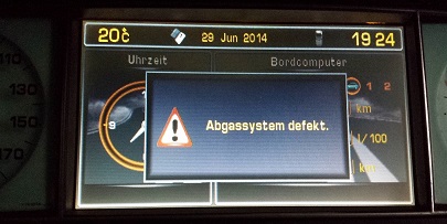

heute wieder was sehr komisches.
Wagen gestartet und kurz danach bemerkt das Motor Kontrolllampe an ist.
Display zeigte an Abgassystem Defekt.
Nach einigen KM und wo er warm war alles wieder weg.
Kann das evtl daher kommen das er im Stand Ruckelt?? Den eins ist mir aufgefallen das der wagen wo die Kontrolllampe an war sogar besser gefahren ist.
DPF neu oder kann der gereinigt werden??
