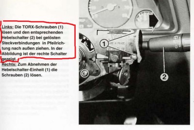

von qui » Mo 23.06.14 00:05
Nabend,
wie schon gesagt, das ist prinzipiell kein Hexenwerk. Vlt. hilft dir das Bild zum veranschaulichen
