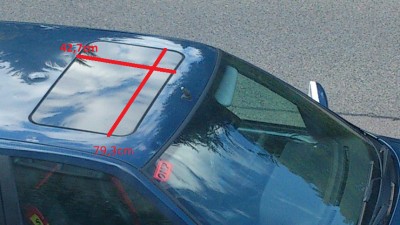

da ich grad eh unten beim aufräumen war hab ich mal kurz nachgemssen :) ..also falls es dir hilft. Btw. wo tropfts denn? vlt. sind nur die Abläufe zu? kann durchaus passieren.
PS: Maße sind das ganze Schiebedach also von Kante zu Kante an der Karosserie und nach Bestem Wissen und Gewissen gemessen u. natürlich ohne Gewähr :D

Das schiebedach welches jetzt drin ist, ist von webasto.
Und es kommt so bei starkregen fast überall rein und ich habe keine abläufe gefunden. Ich denke das das Zubehör schiebedach nicht an der gleichen Stelle wie das originale sitzt.
@qui danke für die Maße
