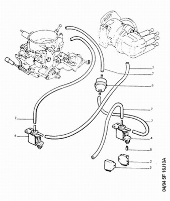

Hallo!
Also ich gehe mal davon aus,das es sich nicht um einen Vergaser,sondern um eine Monopoint Einspritzung handelt!
Hab mal zwei Bilder angeheftet,welche weiterhelfen könnten!
Falls nicht,bitte Fahrgestellnummer angeben!
Gruß Löwenbändiger

danke für die Hilfe Löwenbändiger1969. Also das ist ein TU3M motor mit Monopoint Einspritzung. Soweit ist alles klar mit Schlauch Nr. 1.
Nur der Schlauch Nr. 2 geht einspritzerseits als Bohrung in das Gehäuse vom Drosselklappenpoti. Warum der Luft braucht oder Unterdruck verstehe ich nicht.
Ich bin mir halt nicht sicher ob der Schlauch doch noch irgenwo hingehört d.h. mal abgeschnitten wurde. Wo er aber angesteckt gehört habe ich bisher nicht gefunden.
