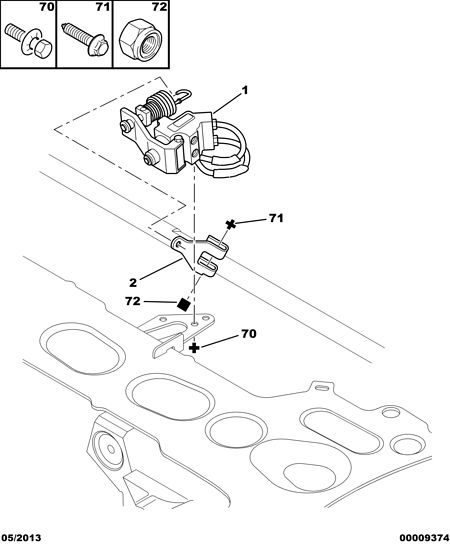

moin,
meinst du den bremsausgleich der hinteren bremse?
der ausgleich regelt ja die bremsleistung je nach beladung vorn/hinten, aber regelt der auch rechts/links?
könnte vlt. dreck drin sein, sieht so aus und ist hier zu finden:
ich hab das teil grad neu gemacht:
http://www.peugeotforum.de/forum/viewto ... 8&start=20

genau diesen bremskraftverteiler oder wie du schreibst bremsausgleich meinte ich!
und ja......
WER WEISS ob der wirklich auch rechts und links regelt oder nur beide bremsen hinten zusammen ?????
