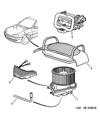

sieht dann so aus:
da hat das gebläse ein vormodul, geht auch gern mal putt.
hier zum vergleich ohne klima:

von *firemaster*~ » Sa 26.10.13 10:34
Interessant
Also wäre der widerstand bei punkt2 unter dem motor?
Gut zu wissen falls sich mal nix nehr tut
