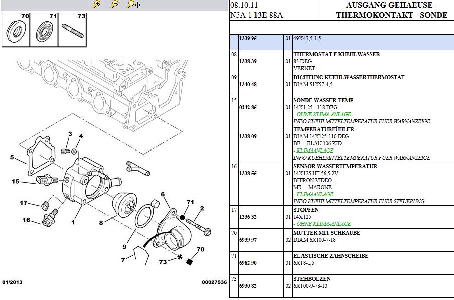

nochmal wegen der schwankenden Temperatur bei meinem 2l 16V im 306er Cabrio.
Die Werkstatt sagte letzte Woche, alles am Kühlsystem gecheckt und scheint sauber zu arbeiten.
Aber gestern hab ich wieder gemerkt wie extrem die Anzeige schwankt, zwischen 75 Grad auf der Bahn oder Landstrasse, und 105 Grad abends beim Parkplatzsuchen.
Das ist mir zu viel, und ich will da was machen.
Am einleuchtendsten scheint mir noch, dass es am Thermostat liegt, vielleicht klemmt das in halber Position oder so.
Hatte das vor Jahrzehnten mal bei einem Volvo gewechselt, ging einfach selbst zu machen und das Teil kostete ~20 DM.
Ist das beim 306er ein ähnlich kleiner Posten?
Dann würde ichs erstmal damit versuchen.
Aternativ könnte es die Wasserpumpe sein, oder?
Bzgl. einer fairen Werkstatt in Hannover auch nochmal die Frage in die Runde ob jemand eine kennt.
Sonst werd ich zu Peugeot fahren.

Und so ist es eingebaut:
Nummer 3 ist eine Entlüfterschraube, sowas sollte sich auch an der Spritzwand zum Heizungswärmetauscher und evtl. irgendwo rund um den Kühler finden lassen. Such am besten mal alle Kühlwasserschläuche nach Entlüftungsmöglichkeiten ab - müsstest du beim Thermostatwechsel eh tun.
Die Entlüfterschrauben kannst du dann bei offenem Ausgleichsbehälterdeckel mal kurz öffnen, um zu überprüfen, ob nicht doch noch irgendwo Luft im System ist.
