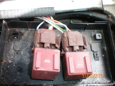

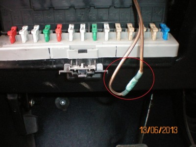

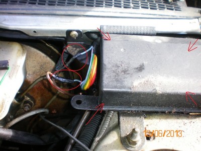

Kann mir jemand sagen wofür das blaue Kabel ist?
Es wurde kurz vor dieser kleinen schwarzen Box durchtrennt und mit nem 08-15 Kabel im Innenraum wieder zusammengeführt.
Habe die Box mal aufgemacht und das Kabel geht in dieses Relais wofür ist das bitte???
Verstehe diesen Nutzen nicht ganz.

Benzinpumpenrelais -> Custom Wegfahrsperre ? ;-)

sub hat geschrieben:Benzinpumpenrelais -> Custom Wegfahrsperre ? ;-)
Ernsthaft jetzt???

Pipes2101 hat geschrieben:sub hat geschrieben:Benzinpumpenrelais -> Custom Wegfahrsperre ? ;-)
Ernsthaft jetzt???
Trenn es doch mal und schau was passiert. Wer suchet der findet ;-)

von Pipes2101 » Do 13.06.13 22:16
Ja nicht das dabei dieses Relais kaputt geht!
Ich brauch ja mein Auto und so ein teil hab ich nicht im Lager vorätig (Lager = Keller)

von andreasxsi » Do 13.06.13 22:18
Beim Kabelabziehen kann nix passieren, es sei denn du hältst die Enden auf eine Polarität
Das Kabel scheint aber dicker zu sein und so würde ich Stephans Anregung mit der WFS prüfen.
