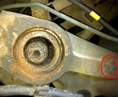

freeeak hat geschrieben:Schraube aus den gewinde bohren,gewinde nachschneiden und gut würd ich sagen.
nö.
nicht, wenn man es ordentlich machen will.
das problem ist, dass die halteplatte des stabi durch einen gummiring geht, der den schwingarm nach innen abdichtet.
hier der lagersatz - die kleine scharze platte:
http://liontech.de/shop/product_info.ph ... cts_id=875
in diesem fall hier ist alles offen, und schmutz, wasser, steinchen, mücken usw. haben ungehinderten zugang.
also muss zumindest der schwingarm auf dieser seite raus und mit einem neuen lagersaztz wieder sauber eingesetzt werden.
und weil man dann eh schon an beiden seiten arbeiten muss, würde ich empfehlen, gleich beide seiten zu sanieren, die lager kommen ja eh irgendwann, würde sich also anbieten.
das muss ja höllisch geklappert haben, und so ne wirklich saubere strassenlage kann der auch nimmer gehabt haben...
