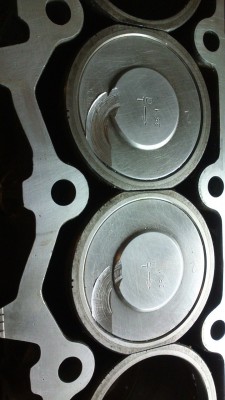

Beitrag von Axelnator » Sa 23.02.13 11:04
Ax Sport Kolbentaschen mit jetzt 10,2 :1 Verdichtung und 5,1 mm Ventilfreigang
Die ersten Arbeitsschritte sind getan...Ich hab mir ein 42mm Ventil genommen und es zu einem Fräser umgearbeitet. Resultat sind die ersten ansätze der Kolbentaschen. somit habe ich jetzt 5,1 mm Freigang des Ventils.

Beitrag von mariob » Sa 23.02.13 11:10
Hi,
1mm Reserve reicht üblicherweise aus - aber die ganzen modernen Kisten haben ab Werk schon Ventiltaschen und fahren auch ...
Die sicherste Methode zur Prüfung ist übrigens Knete auf dem Kolben und dann komplett durchdrehen. Die engste Stelle ist meistens NICHT der OT.
Gruß, Mario

Beitrag von rhine » So 24.02.13 12:39
wie macht man den aus einem ventil einen fräser? hab zwar auch schon viel selbst gebaut, aber
auf so eine idee wäre ich nie im leben gekommen.
