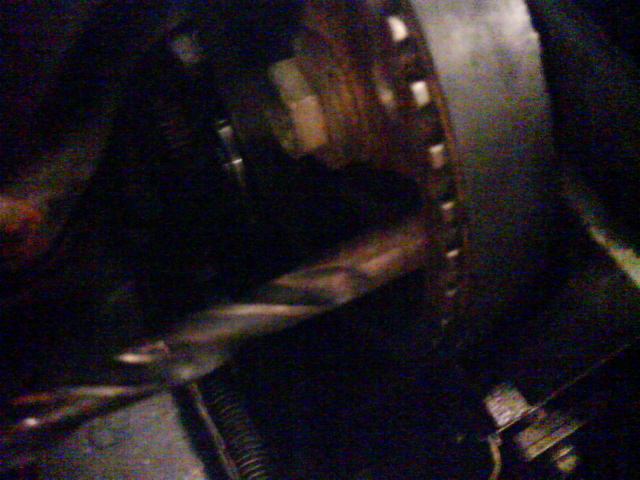

Passt doch, entweder wusste die Person diese Arretierungen nicht, oder es musste schnell gehen....zylinder auf OT->Markierungen->ZR runter->ZR druf->Fertig. (oder ZKD)Es gibt noch eine kleine Markierung auf dem Nockenrad, auf dessen Höhe auch jemand mit weisser Farbe auf den Ventildecke und nochmals an Nockenrad eine Markierung aufgetragen hat. Wenn diese mit dem Kopf übereinstimmte, war der 1. Kolben auf OT...
