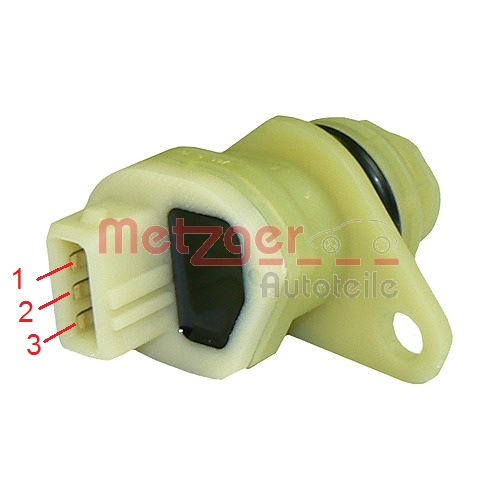

Wie kann ich den Geschwindigkeitssensor auf Funktion überprüfen?
Hat da evtl. jemand einen Schaltplan zur Hand oder noch besser eine Pinbelegung der 3 Pins?
Damit müsste es ja normal möglich sein, das Signal zu testen oder geht das nicht?

Ich muss das jetzt nochmal hoch holen weil ich nicht mehr vorran komme.
Ich habe bei meinen 406er Bj. 95 1.8 Schaltergetriebe den Geschwindigkeitssensor getauscht.
Leider wurde dort schonmal rumgepfuscht und es gibt keinen originalen Stecker mehr... :vorkopphau:
Nun bräuchte ich die Pinbelegung von dem Geschwindigkeitssensor damit ich die Kabel wieder richtig anschließen kann....
Weiß das jemand?
Es gibt ja nur 12Volt+, Masse und das Signal.... :lach:
Pin 1=?
Pin 2=?
Pin 3=?

Das kannst doch rausmessen?
Spannungsmessung gegen masse-damit kriegst signal und +12raus
