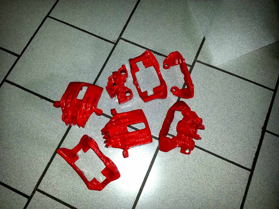

hier nochmal ein pic von meiner bremse die soeben eingetroffen ist. serienbremse mit zimmermann bremsscheiben in rot pulverbeschichtet (kein Bremssattellack!!!)

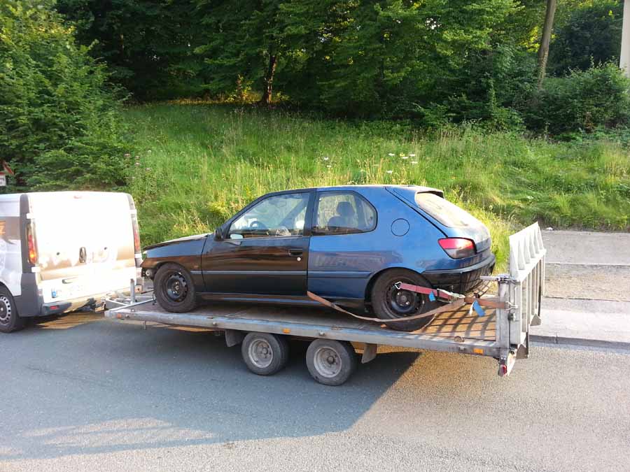

so liebe gemeinde, gleich mach ich mich auf den weg mein projekt auf den häger zu laden und zum lacker zu bringen, werde euch auf dem laufenden halten wie es wird :-)

Darf man fragen was das pulverbeschichten gekostet hat und ob du selber die teile vorbehandeln musstest, oder ob das so all inclusive läuft?

hier mal nen pic von gestern
@ 306 cab, hab dir die preise schonmal gesagt und auch das ich wen an der hand hab, hab sie so abgegeben und musste nichts machen
