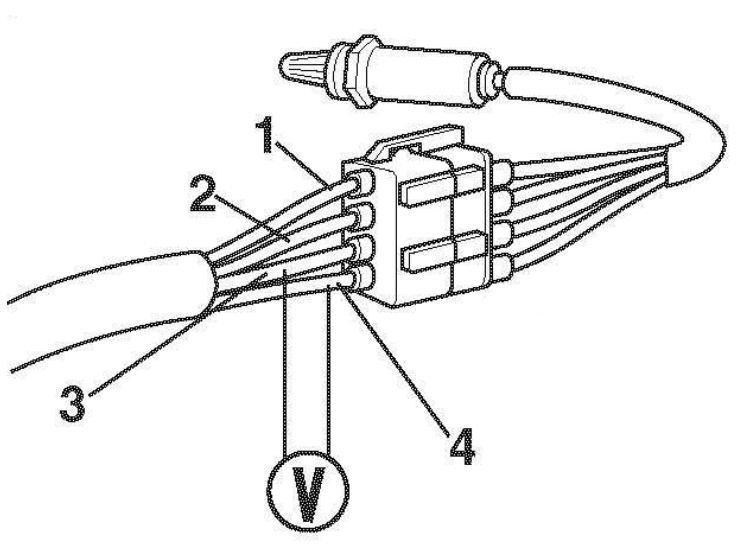

Code: Alles auswählen
Beheizte Lambdasonde 1
Klemmen Prüfbedingungen Sollwerte
3 & 4 Leerlauf (Stecker angeschlossen) 0,1 - 1 V schwankend (Signal prüfen)
1 & 2 (Stecker abgezogen) 3 - 8 Ohm (Heizung prüfen)
1 & 2 Lerlauf (Stecker abgezogen) 11 - 14 V (Versorgungsspannung prüfen)
Beheizte Lambdasonde 2
3 & 4 Leerlauf (Stecker angeschlossen) 0,6 V schwankend (Signal prüfen)

danke nillebor. Alles richtig und bekannt. Nur : wie sind die Kabelfarben 1 bis 4 ?
Habe den Stecker abgeschnitten.
