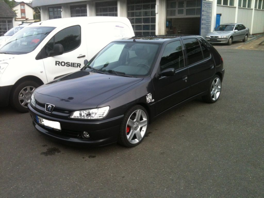

aktuelles foto

Schön dass das in DE so human zu klären geht...
@DraKoNx306X: Felgen sehn auf deinem 306er echt nice aus :lach:
