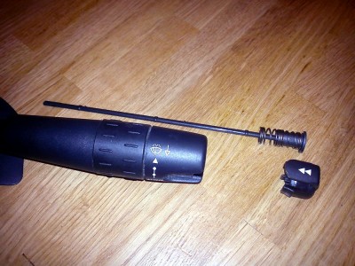

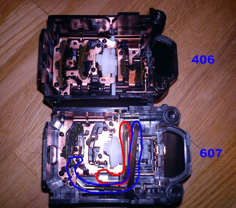

So, ich habe mir günstig einen Wischerhebel aus dem 607 besorgt, mit Bordcomputer-Taste (Teilenummer 96186612ZL).
Leider hat der keine Heckscheibenwischer-Funktion, also habe ich die Bordcomputer-Funktion in den 406-Hebel umgebaut (kennt jemand die Teilenummer des richtigen 406-Hebels mit BC-Funktion für Nachahmer?). Dazu einfach die zwei markierten Kontakte aus dem 607-Hebel in den 406-Hebel verpflanzen (vorsichtig raushebeln und auch von der Steckerseite mit einer Spitzzange rausdrücken) und den Drücker mit der langen Stange ebenfalls wechseln.

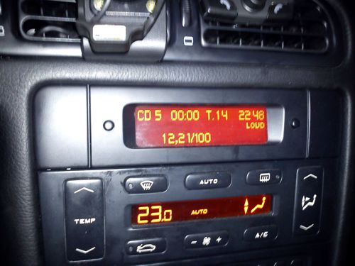

Also wenn eure Werkstatt behauptet, es geht nicht, hat sie entweder keine Ahnung, oder keinen Geschäftssinn. Mir ist jedenfalls soein Ebay-Gerät zugeflogen :floet:
In PP2000 (406R auswählen, nicht 406) einfach BSI->Ferncodierung->Bordcomputer vorhanden auf "ja" stellen und fertig.
Bei der Multifunktionsanzeige kann man zwar auch die Option Bordcomputer vorhanden anwählen, allerdings schlägt die Ferncodierung dann fehl - dafür kann man dort den CD-Wechsler aktivieren, was ich auch gleich für mein Aux-In-Modul getan habe :D
Und jetzt weiß ich auch, dass das Radio sporadischen Antennenausfall im Fehlerspeicher hat :vorkopphau:
Nochmal zur Zusammenfassung: Alles original bis auf den Wischerhebel mit BC-Schalter, 406 Baujahr 99, 2.0 hdi. Der Bordcomputer ist kein "Zusatzgerät", sondern nur eine Option, die man im BSI "ankreuzen" muss.....

Beitrag von jenkie » Do 21.06.12 07:49
Ne aktive Handyhalterung (Brodit, kann ich nur empfehlen) und das Display von der Parrot Freisprecheinrichtung :D
Man kann dort nämlich sehr einfach die Lüftungsgitter abmachen und ein Loch für die Kabel in den Schacht hinterm Display/Radio bohren (links sieht man noch wie das Kabel im Lüftungsgitter verschwindet).
