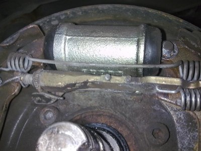

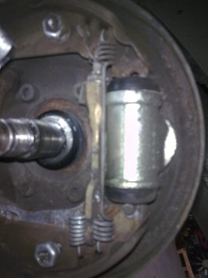

Moin zusammen.
Mein fahrendes Überraschungsei (manche behaupten doch glatt, es wäre ein "AUTO") muss diesen Monat zum TÜV. Dazu muss aber u.a. die HA Bremse gemacht werden, genauer gesagt, diese Nachsteller gewechselt werden, da das kleine Ritzel abgenutzt ist. In meinem Reparaturhandbuch "Jetzt helfe ich mir selbst" aus dem Motorbuch Verlag sind zwei Bremssysteme abgebildet: Bendix und Lucas/Girling. Ist aber leider keine von beiden, obwohl es der Girling sehr ähnlich sieht. Dazu muss ich sagen, dass vor ein paar Monaten eine andere, gebrauchte HA reinkam, da sich die alte verabschiedete. Vielleicht hat ja einer von euch einen Tipp und eventuell passende E-Teil Nummern. Danke im voraus und sorry für schlechte (Handy-) Aufnahmen.

Re: Welches HA Bremssystem ist das?
Beitrag von Rolf-CH » So 20.05.12 15:59
Da müsste man die Fahrzeugdaten haben,um die Ersatzteilnummer ausfindig machen zu können.
Es gibt zu viele verschiedene Varianten.
firefox1611
Beitrag von firefox1611 » So 20.05.12 18:06
Fahrzeugdaten nutzen in diesem Falle leider nichts, da ich nicht weiß, aus welchem Fahrzeugtyp genau diese Achse ausgebaut wurde. Ist vom Schrottplatz.
Beitrag von Rolf-CH » So 20.05.12 22:01
Sollte System BOSCH sein.
Limousine oder Break?
Ohne oder mit ABS?
Innendurchmesser Bremstrommel?
Bremsbackenbreite?
Innendurchmesser der Radbremszylinder?
Sind die Radbremszylinder links und rechts gleich? Schauen wie die Bremsleitungen angebracht sind,unten oder versetzt,linke und rechte Seite.
Das sind noch so weitere Angaben die für die Ersatzteilbeschaffung wichtig sind.
Beitrag von T-StaI2 » Mo 21.05.12 17:07
moin moin
hatte das gleiche problem auch ne neue achse bekomm weil alte kaputt war und hatte keine daten zu der achse
bau die teile aus und geh damit zu mathies die wissen sofort bescheis wenn du den noch sagst ungefähr was fürn auto ich hatte nur die infos das meine achse von einem 306 cabrio war mit 1,8liter und ABS mehr leider nicht aber es hat gereicht und ich hab meine teile bekomm =D
p.s bei peugeot brauchst garnicht erst fragen der service ist ja eh schon grausam und grottig aber selbst wenn du den das teil zeigst könn sie einem nicht helfen weil sie NUR mit teilenummern arbeiten.. naja =D
hoffe hilft dir weiter viel erfolg und glück beim TÜV meiner muss auch hin im Juni =S xD bis dahin muss ich noch einiges machen und geld reinstecken

firefox1611
Beitrag von firefox1611 » Mi 23.05.12 18:12
Vielen Dank für eure Antworten.
Mir wurde da nur gesagt, dass die Achse aus einem 306er wäre und paßt. Hat aber keine Anschlüsse für ABS. (Meine Alte (ACHSE) hat auch keins). :) Ja, Bosch wäre auch eine Möglichkeit.
